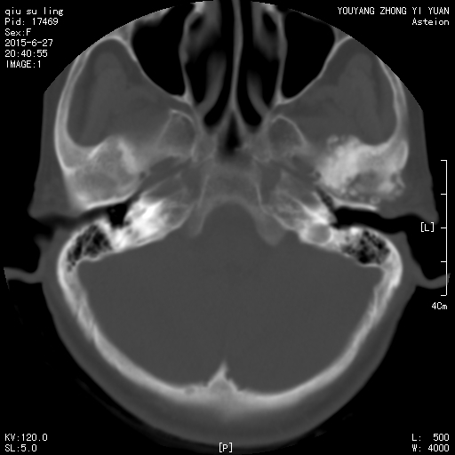

本帖最后由 cefcmj 于 2015-6-28 14:09 编辑 患者,女性,65岁。因打架颈椎疼痛。老师们你们看一下寰枢椎有半脱位吗?还有左侧下颌髁突周围多发米粒样高密度灶是什么? ...

未见明显脱位!

滑膜软骨瘤病,这个位置少见

未见明显脱位!

没有脱位 滑膜骨软骨瘤病

1、寰枢椎未见异常。
2、左侧颞下颌关节滑膜骨软骨瘤病。

1、寰枢椎关节间隙左右不等考虑半脱位,建议结合临床。
2、左侧颞下颌关节滑膜骨软骨瘤病。
2、左侧颞下颌关节滑膜骨软骨瘤病。

1、寰枢椎未见异常。
2、左侧颞下颌关节滑膜骨软骨瘤病。

从图片上看寰枢椎没有明显半脱位。
