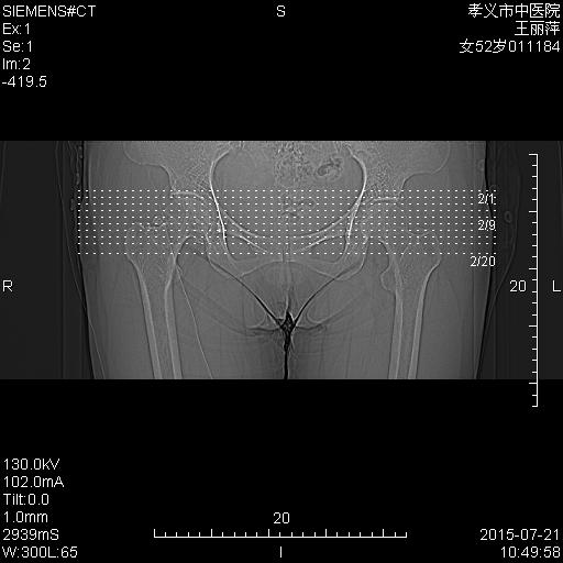

CT50891:女,52Y,右髋关节痛,

本帖最后由 宇宙CT 于 2015-8-1 16:43 编辑 女,52Y,右髋关节痛, 无外伤骨折史,

2015-8-7 16:12
随光逐影 发表于 2015-8-2 10:22
不排除右侧股骨颈骨软骨瘤可能。
我也是这么认为
宇宙CT
2015-8-3 15:56
不排除右侧股骨颈骨软骨瘤可能。
谢谢!
Yuejun2001
2015-8-2 17:20
1、右股骨颈皮质旁软骨瘤,或陈旧性骨折待排(无外伤病史?)
2、右髋退行性改变。
摘星空竹子
2015-8-2 16:19
右侧股骨颈陈旧性骨折伴畸形愈合 周围形成骨化性肌炎可能
随光逐影
2015-8-2 10:22
不排除右侧股骨颈骨软骨瘤可能。
2015-7-29 14:45
右侧股骨颈骨质密度增高且不光整,可见小骨片,其周围见条状骨影,考虑右股骨颈陈旧性骨折畸形愈合,周围骨化性肌炎形成可能。
zzyy
2015-7-24 15:48
同意楼上意见。

施明
2015-7-24 08:08
子宫后方是什么
