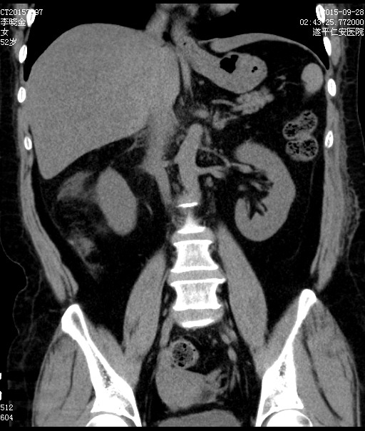

本帖最后由 cefcmj 于 2015-10-1 16:42 编辑 女,52岁,剧烈腹疼一天,查体:剑突下压痛,腹肌不紧张。 实验室检查,淀粉酶不高,血12X10的9次方/L.

考虑:肠系膜上动脉栓塞,伴有小肠坏死,渗出。必要时DSA。

临床诊断:十二指肠节段性肠炎。

十二指肠降部及胰头部周围模糊,十二指肠降部肠壁增厚,考虑:肠系膜上动脉栓塞并小肠渗出坏死?建议结合临床,进一步检查。

十二指肠破裂?建议进一步检查。

建议上传轴位图像

十二指肠炎,建议CTA,排除血管性病变
