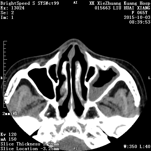

本帖最后由 cefcmj 于 2015-10-3 16:06 编辑 发现眼突年余,与去年同期比较,略有增大

1)考虑左眼眶内淋巴瘤;左眼眶内炎性假瘤待排。建议:行进一步检查。2)双侧上颌窦及双侧筛窦炎。

左侧眼环增厚,眼球突出,肌锥内见软组织密度影,眼肌未见明显增厚,考虑左侧眼眶淋巴瘤可能性大,炎性假瘤?
双侧上颌窦炎。

淋巴瘤可能性大

左侧眼上间隙内均匀密度肿块,累及上直肌增粗,眼环增厚模糊,眼球外移,视神经受压,眶尖清晰。
1、首先考虑炎性假瘤。
需排除海绵状血管瘤,可以做个增强看看。

淋巴瘤可能性大

考虑:1)左眼眶内炎性假瘤。2)双侧上颌窦及双侧筛窦炎。

建议MR检查

左眼眶内淋巴瘤可能性大

个人觉得像是双侧上颌窦病变累及到左眼眶内了,是不是视神经管和上颌窦内相通了?
