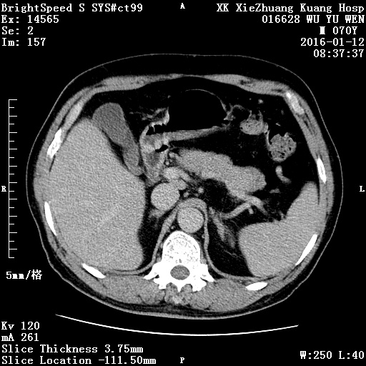

本帖最后由 cefcmj 于 2016-1-12 21:49 编辑 病人发热

2016-1-24 19:01
占位效应不明显,强化以渐进性轻度强化为主、分隔强化,延迟后病灶有缩小趋势,考虑炎性病灶,结核或炎性假瘤。
yzh8885268
2016-1-24 04:18
肝脓肿。
来自安卓客户端
sdzyy
2016-1-20 22:09
结合病史,考虑肝脓肿;胰尾部大。
liuqiang
2016-1-20 10:35
肝脓肿
2016-1-19 14:04
肝内可见多个斑片结节状低密度影,边缘模糊,边缘及内间隔强化,考虑:肝脓肿。
枫岩
2016-1-13 15:41
支持肝脓肿
2016-1-13 08:44
肝脓肿
摘星空竹子
2016-1-12 22:11
支持肝脓肿
2016-1-12 19:45
肝脓肿可能性大。
