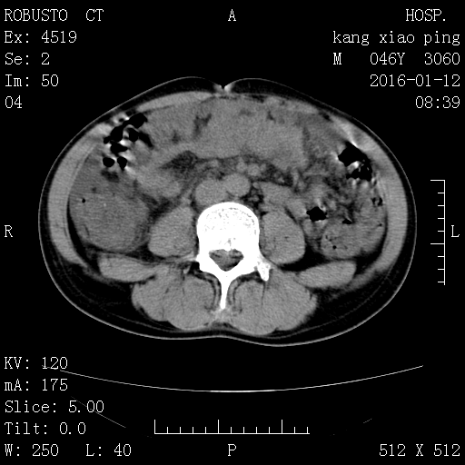

本帖最后由 cefcmj 于 2016-1-12 21:49 编辑 患者右上腹部疼痛,恶心2个月

1)肝右叶及肝左叶内侧段巨大占位;考虑肝癌可能性大。建议:行CT增强扫描检查。2)慢性胆囊炎,胆囊窝积液。3)腹水。4)双侧胸膜反应。支持!

支持肝右叶巨大占位可能,建议增强后讨论

肝脏体积增大,肝内可见巨大低密度影内见更低密度坏死,肝右叶见点状钙化,肝周少许积液,胆囊体积缩小,胆周积液,两侧胸膜少许增厚。考虑:肝占位---肝癌可能性大,慢性胆囊炎伴积液,腹水(少量)。

肝硬化 肝癌。这么重的脂肪肝应该有高密度的血管影。怎么就不强化一下呢?

1、多考虑不均质脂肪肝,占位性病变不除外,建议增强扫描。
2、胆囊炎。
3、少量腹水。

重度脂肪肝,肝肿大 肝右叶占位不排除,建议增强。
另:肝周少量积液 慢性胆囊炎伴胆囊结石。
