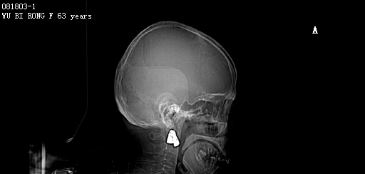

女,63岁。头部外伤一天。 临床诊断:头部外伤。 行头部CT轴位扫描,图像如下:

脑内多发缺血灶,左侧眼轴较长,考虑先天性近视。

右侧基底钙化,多发腔梗 ,右额顶骨骨瘤。

建议短期复查 多发腔梗 右额顶骨骨瘤

右侧基底钙化,不排除出血可能 ,建议短期复查 多发腔梗 右额顶骨骨瘤

钙化灶

右侧基底节钙化灶。另:双侧多发腔隙性脑梗塞。

1)右侧基底节区类似结节状高密度灶;考虑灶性出血。建议:短期复查或行MRI检查。2)右侧额叶深部及左侧顶叶深部腔隙性脑梗塞。3)右侧额顶骨骨瘤。4)左侧眼球前后径增大,原因待查。

请问:
右侧基底节区高密度灶考虑什么?
出血、钙化、或是其他。
