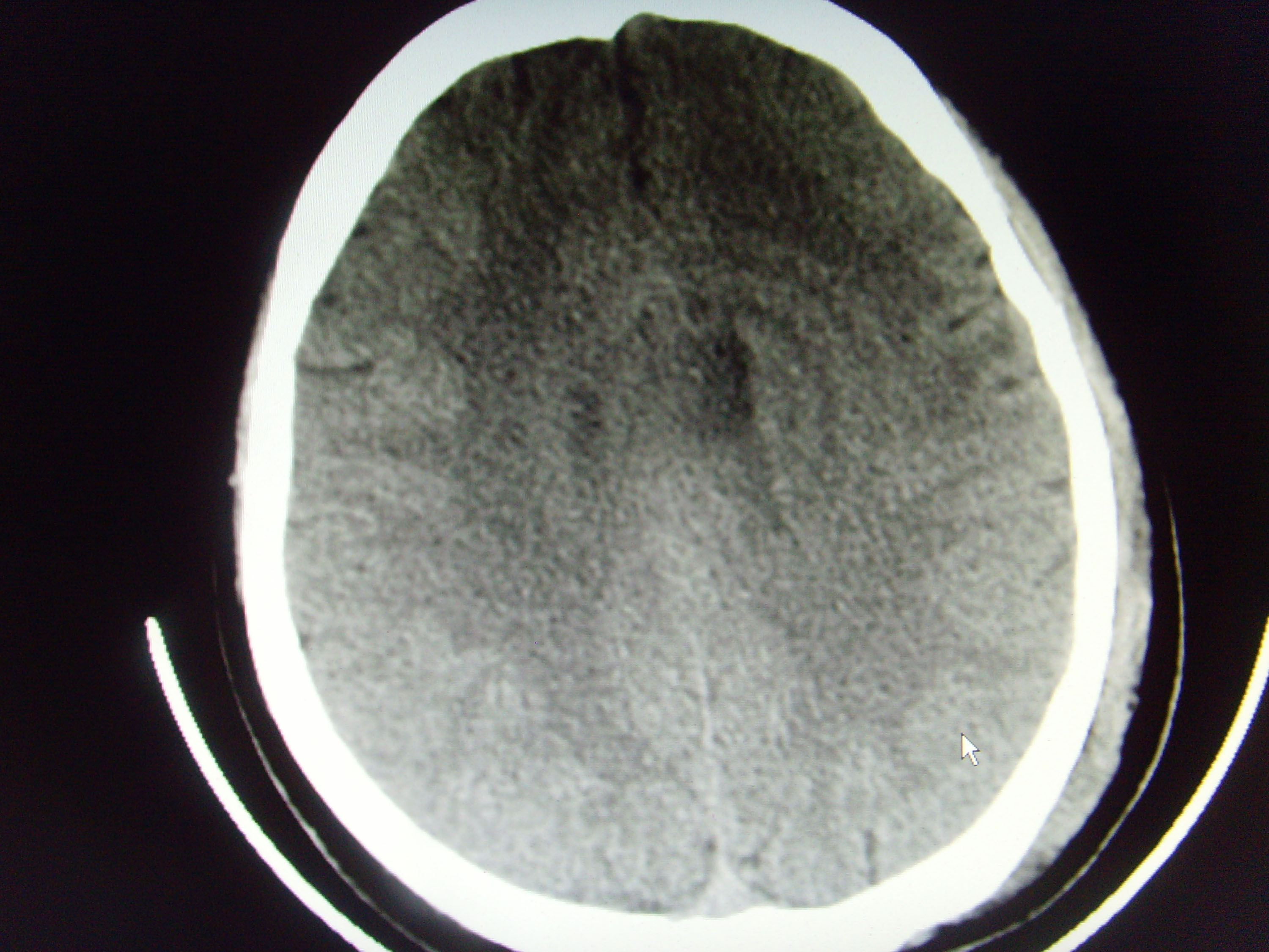

左侧大脑弧形伪影是什么伪影?

机器校正一下看能不能解决问题。

CT校正下!伪影,我遇过!

机器伪影

机器伪影

机器故障所致环形伪影——做一下空气校正。

做一下空气或水膜校正

同心圆伪影,机器校正一下看能不能解决问题。
