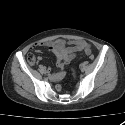

CT51797:女,41岁,发现左下腹包块2年,请会诊。 ...

mnbvcxz1234
2020-1-31 10:27
子宫附件区巧克力囊肿。

重庆格林
2016-5-27 12:15
手术结果,左侧附件区巧克力囊肿

jiangmin
2016-5-26 20:15
倾向于左侧卵巢囊腺瘤

2016-5-25 09:22
多考虑左侧卵巢囊腺瘤

摘星空竹子
2016-5-24 23:23
多考虑左侧卵巢囊腺瘤

皖北医院
2016-5-24 21:49
左侧卵巢囊腺瘤,子宫右后壁低密度结节,建议增强或核磁

2016-5-24 21:36
左侧卵巢囊腺瘤。右侧卵巢囊肿。

改造社会
2016-5-24 15:55
