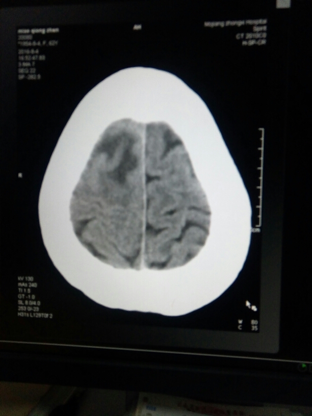

头晕
皖北医院
2016-8-11 10:01
右侧额叶占位;多为肿瘤性病变(胶质母细胞瘤?转移瘤??)。
建议:行CT增强扫描或MRI检查进一步明确诊断。
1
2016-8-9 11:35
右侧额顶叶可见大片状指样低密度影,考虑:肿瘤性病变-----转移瘤可能性大。
1
西街生活
2016-8-6 10:05
右额叶肿瘤性病变。
1
lipingsan1907
2016-8-5 17:18
病史太简单了,考虑:高级别胶质瘤或转移瘤
1
改造社会
2016-8-5 17:06
胶质母细胞瘤或转移瘤,建议增强或核磁
1
2016-8-5 10:30
右额叶肿瘤性病变,建议核磁检查
1
随光逐影
2016-8-5 07:35
1
yingyan
2016-8-4 21:10
多考虑转移瘤
1
摘星空竹子
2016-8-4 20:48
多考虑转移瘤,胶质母细胞瘤不除外,建议增强扫描或MRI检查。
