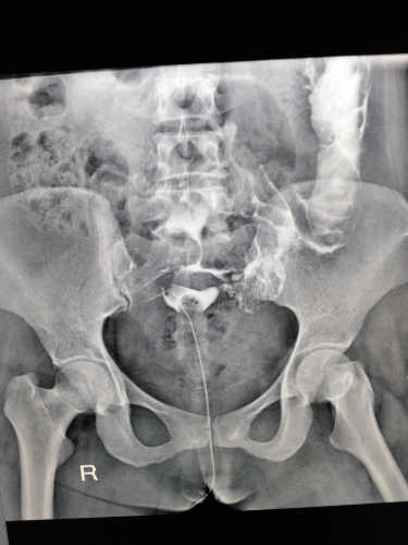

子宫输卵管造影,造影造进到降结肠里了?
mnbvcxz1234
2019-1-18 14:26
应该是,造影剂沿着降结肠外壁涂抹,可以立位转动体位透视观察,可以确诊

Zhaoxingmaxiuli
2016-9-2 10:13

2016-8-28 14:48
子宫呈轻度马鞍形改变,子宫腔造影剂分布不均,右侧输卵管未见明确显影,左侧输卵管走形迂曲扩张并上举达同侧骶髂关节上缘及降结肠,降结肠外形未见明显异常。考虑:右侧输卵管未见显影。左侧输卵管伞端开口于降结肠沟?建议结合临床,排除左侧输卵管结肠瘘。

无为胡
2016-8-28 11:21
右侧不通

2016-8-24 08:55
漏
