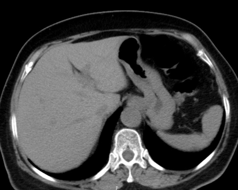

CT53382:女,70岁,右肾占位,请会诊。

肝右叶后段见类圆形低密度影,边缘较清楚。右肾体积明显增大,内见软组织密度肿块影,考虑:1.右肾点位(肾癌可能性大)2.肝右叶占位,肝转移灶,肝囊肿。

没有增强,定性十分困难,肝内像囊肿。

建议增强扫描。

建议增强。

肝右叶后段见类圆形低密度占位,边缘较清楚,右肾体积显著增大,内见软组织密度肿块。考虑:右肾占位---肾癌可能性大。肝右叶占位:考虑:肝转移灶?肝囊肿?建议增强。

建议增强扫描。

考虑肾小管透明细胞癌【内部有出血表现】

建议增强,肾Ca? 肝转移?
