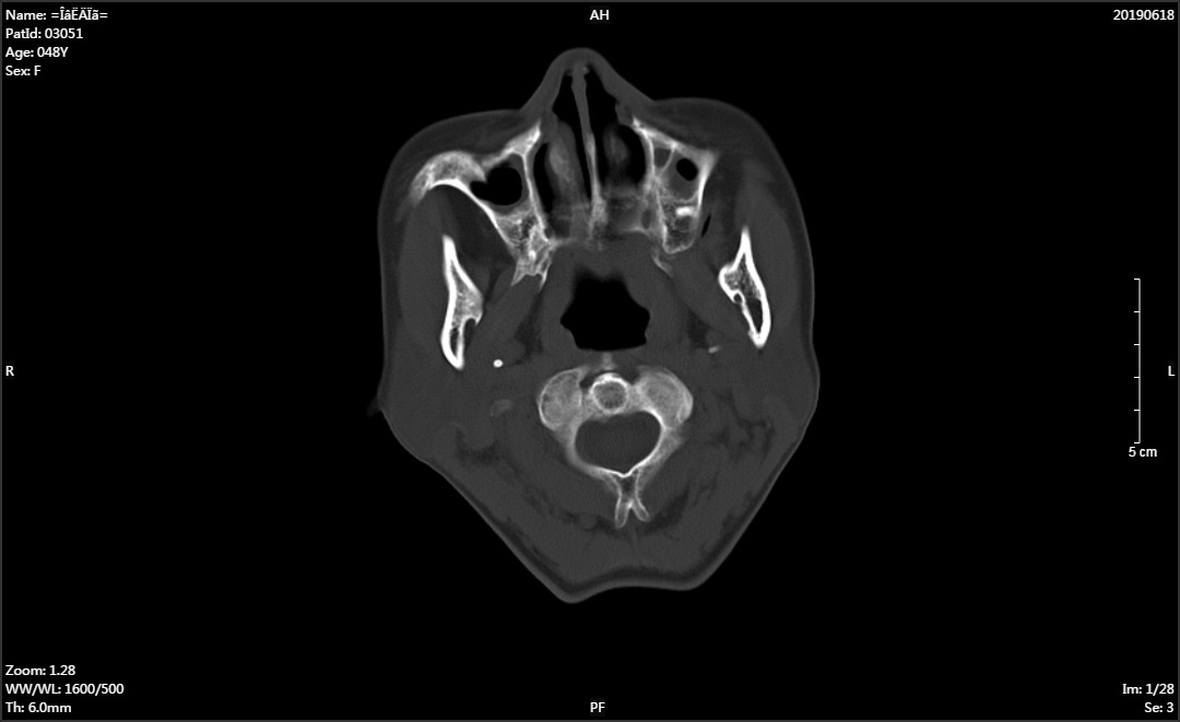

女48,精神症状。其它层面未发现异常。

右侧筛骨,及右侧蝶骨见膨胀性磨玻璃样改变,密度不均匀,未见明显骨质破坏。颅底骨纤维异常增殖症可能大。

典型骨纤
2019-6-20 09:14
颅底骨广泛受累,并呈磨玻璃样改变,骨质似膨大,支持考虑:骨纤。
疑点:感觉窗宽窗位没有调好,颅底感觉像是假象,建议重新上传完整的颅底CT片。若颅底没有问题,鼻腔肿瘤应考虑:鼻腔纤维血管瘤。
2019-6-20 08:30
两侧颞骨、枕骨、右侧部分上颌骨及部分颅底骨质呈磨玻璃样增白,右侧筛窦、上颌窦骨膨胀性改变,内见斑片状稍高密度影,左侧上颌窦见软组织密度影,鼻中隔稍偏左侧。考虑:颅面骨骨纤维异常增殖症可能性大。双侧上颌窦、右侧筛窦炎症。(右侧上颌窦、筛窦浓稠炎性分泌物)?

支持骨纤。
2019-6-19 21:37

筛窦膨大呈骨性及软组织密度,无破坏,考虑骨纤,霉菌感染待排。
