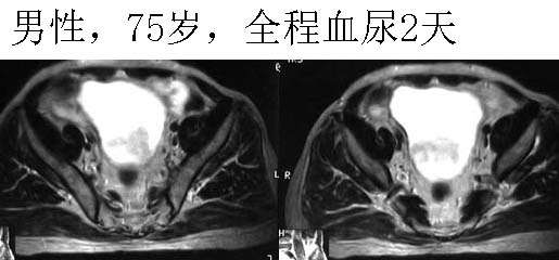

CT00060:(MRI)男性,75岁,全程血尿2天

怀疑膀胱占位时,我们一般都做变换体位扫描

回复:病例060:男性,75岁,全程血尿2天
以下是引用翁志蓬在2004-1-10 13:19:30的发言:[br]mri的好处就是可以多方位成象。该病例从矢状面及冠状面均清晰显示有两个病灶,上部病灶在膀胱内,t1wi信号较下部病灶高,考虑为膀胱内血凝块。下部病灶与前列腺不能分界,呈分叶状,考虑为前列腺癌侵犯膀胱及膀胱直肠窝。

\"怀疑膀胱占位时,变换体位扫描\",好,值得推广!/道谢
