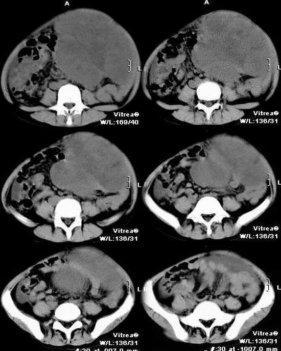

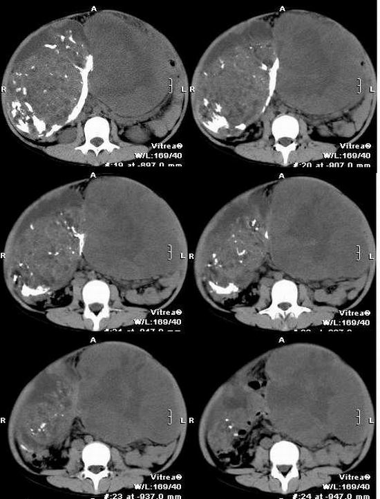

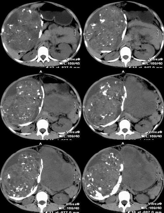

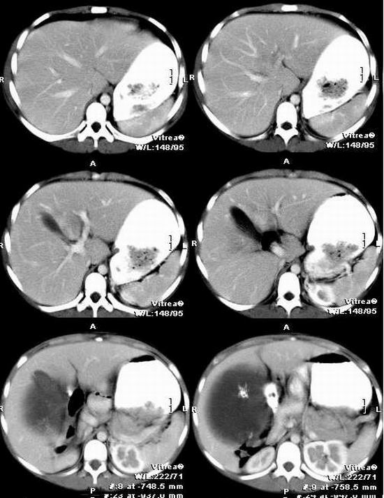

女性,14岁,腹部逐渐增大一年余,近二个月增大明显加快,在当地医院多次检查,未能确诊。无发热、无贫血、血象正常,原食欲及饮食正常,近来食后感饱胀。月经尚未潮,第二性征不明显。

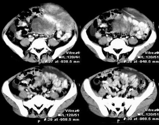

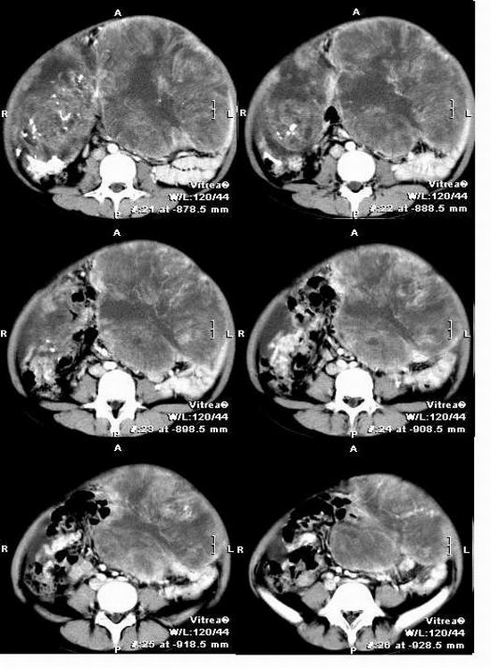

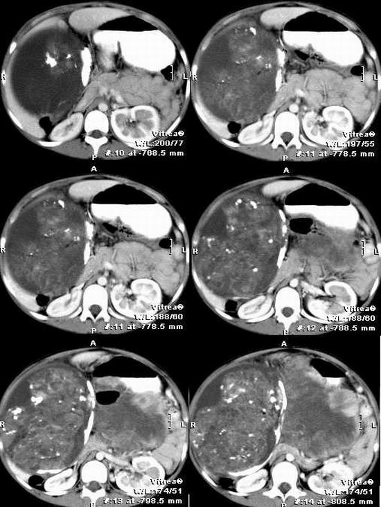

以下是增强扫描图像,肿块高密度ct值754.5-964.1hu;软组织肿块平扫时平均ct值为43hu,增强后ct值为68hu。右侧肿块内低密度ct值-57hu,无强化。
假如发言:右侧考虑畸胎瘤,左侧会不会是前者转移?瞎猜!
caihe发言:来源于三胚层的肿瘤,骨骼、水、软组织密度都有,这样大还是考虑畸胎瘤可能性大。
影子天使发言:右侧肿块考虑为畸胎瘤,我想大家和病理应该都会同意。
惯于影像学传统,尽可能用一个病解释一个病人的影像征象,故左侧就只好理解为畸胎瘤恶性变的恶性部分。
但反复看片,觉得这个病人用这个法则实在有些牵强,因为两个肿块都有比较完整的包膜,尽管背靠背,关系密切,但还是膜对膜,各有各的天地,并且左侧肿块对于腹内脏器的压迫,也是从左前外向内稍偏后方向,所以左侧肿块还是考虑为畸胎瘤以外的病变,多源于左侧腹腔或左腹壁而非腹膜后的恶性肿瘤。
望在等到手术及病理结果后再好好学习。
手术病理结果-----腹膜后畸胎瘤伴内胚窦瘤,钙化部分病理为畸胎瘤,实质肿块为内胚窦瘤。
meng-msp001点评:结合年龄和影像表现,有此结果也不例外.
