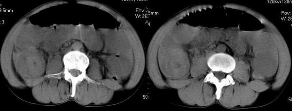

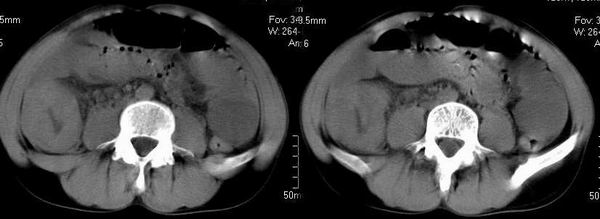

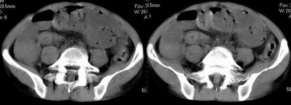

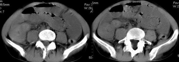

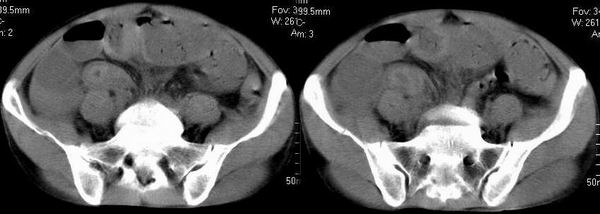

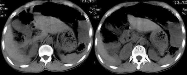

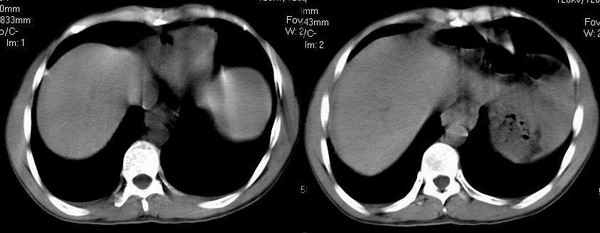

男,46岁,右上腹痛近半月,近几天加剧.,外院7天前b超考虑肝脏弥慢漫性病变
查:腹部轻膨,有压痛穿.刺抽出鲜红色液体, 临床考虑肝癌破裂出血.
c123456发言:肠套叠
听蝉观竹发言
上面图像红圈内是结肠区域,右半结肠肝曲似有肿块。
肝曲似有肿块,有没有结肠癌继发肠套叠?
hejie发言
平扫看肝实质密度尚均匀,未见明显占位性病灶,无肝硬化表现,脾脏体积不大,平扫不支持肝癌的表现。胰腺层面不见,回盲及升结肠段见肠壁增厚,横结肠积气,空回肠肠管增大,见液气平面。见少量腹水。肠梗阻存在,成人梗阻多见肿瘤,升结肠癌,穿刺抽出鲜红色液体。不好解释!
听蝉观竹发言
我认为好解释,结肠癌合并肠套叠发生肠坏死就可以出现血性腹水。
如果能够从肛门灌入1-2%的造影剂充盈结肠后ct扫描,对诊断会有很好的帮助。
我认为本病例首先考虑----结肠肝曲肠癌合并肠套叠。
c发言
肝脏密度基本均匀,可以排除肝癌。肝脏下缘结肠肝曲似见有一肿块影,考虑肠套叠可能
caihe发言
肝脏密度均匀,未见占位性病变,肝周见条弧形低密度影,升结肠区域见肠壁增厚,肠腔狭窄,其上方见套叠肠的“双簧”影,有肠梗阻征象,结合病史:符合结肠套叠併肠梗阻,亦不除外肠坏死(其原因可能为结肠癌所致)。少量腹水。
补充资料:请再看,是否有启发
说明一下:临床申请肝脏扫描,底下是发现问题后再本加扫的
结果及点评:谢谢各位的参与!!
现上传结果:
1.病史及检查可靠

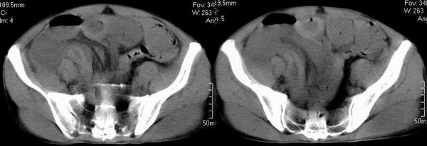

2.肝脏扫描时肝脏未发现异常,而于第9.10幅图像发现肠道肿块逐加扫下腹部:
見右中下腹长条状块影,断面呈多重规则同心园状,上腹部小肠胀气及腹水
ct诊断: 结合病史考虑慢性肠套叠,併发绞窄性肠梗阻.建议手术
3.当晚急诊手术:单纯回--结--结型肠套叠,肠管坏死.患者第二天中午死于中毒性休克
4.思考:
a.关键时刻不要被临床误导如本例因肠气较多导致b超误诊:
b.遇到典型征象要全面考虑如本例的多重规则同心园状征象:血性腹水绞窄性肠梗阻一样可以出现
c.诊断依据充足时不要轻易放弃如本例临床上曾持不同意見.
d.诊断一旦成立无需重复检查如本典型.危重病例
5.如有疑问或错误请复习陈烚贤主编的<实用放射学>第二版p551--553页面并指正.
(上述观点仅对本例有效,不同病例应区別对待!)

[肠套叠] 成人一般均有一定的病因,如肠壁上息肉,腺癌(瘤),粘膜下脂肪瘤等,特发性少见。
[分型] 1)小肠型,2)回结型,3)结肠型。
[ct表现] 1)早期,为系膜环绕的靶块;2)进一步发展,肠壁增厚,出现有特征性的分层包块,有系膜脂肪存在的一侧分三层,另一侧只能见到两层肠壁。3)若受累肠管为腹水包围,提示有穿孔。
