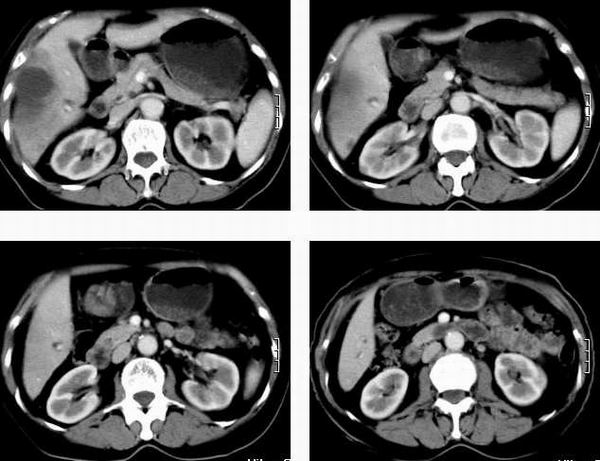

女性,69岁
主诉:近一周肝区疼痛,无发热。
既往史:一年半前右肺周围型肺癌手术史。今年春节前2天全面体检未见异常。
体检:肝区叩击痛,肝脏肋下4cm,触痛,质软。皮肤巩膜无黄染,腹平软。

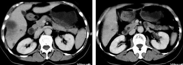

实验室检查:白细胞总数12000,中性68%,肝功能正常。b超发现肝右叶低回声占位,胸部ct未见异常。

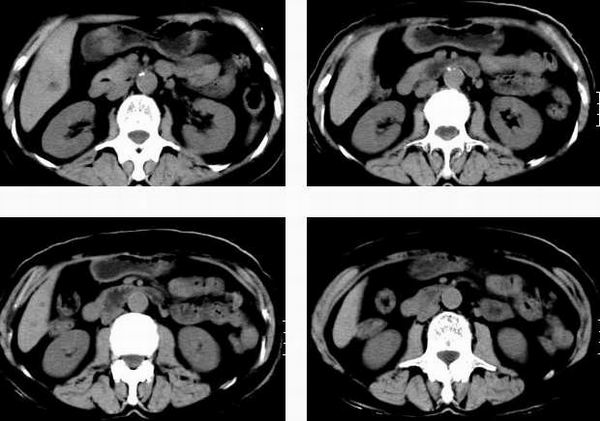

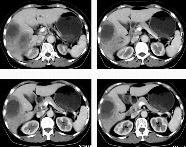

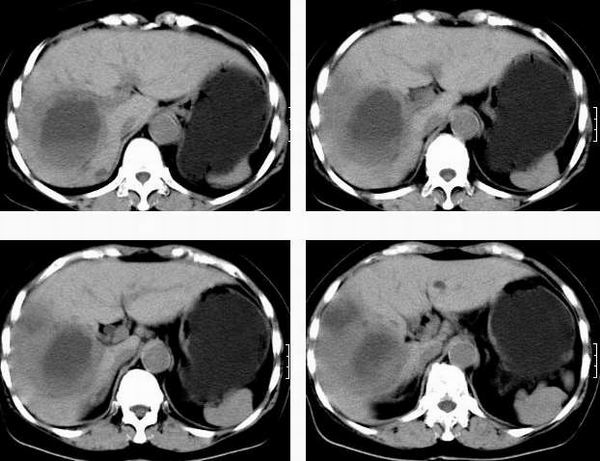

ct扫描条件:扫描采集层厚4mm,重建层厚8mm,平扫病灶中心低密度ct值12-15hu,液平面下面更高密度ct值43hu,病灶边缘ct值38-46hu;增强后除了病灶边缘ct值为56hu之外,病灶其余部分无强化。
以下是延时1分半钟扫描

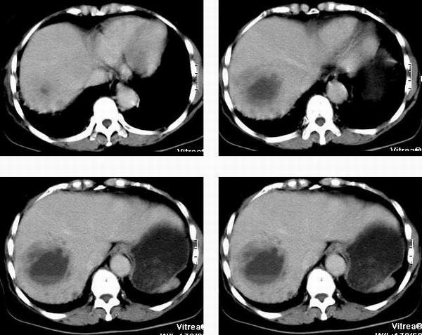

笨小孩发言:此患肝内多发病灶,右叶病灶内侧壁不规则,其内可见出血,比轻度强化,我觉得转移也可以,白细胞高可能为出血造成的.
liujf发言:转移瘤: 多发低密度病灶(左 右叶),壁形态不规则且有壁结节存在,轻度强化。结合病史:一年半前右肺周围型肺癌手术史。但是平扫周围可见环状低密度带延迟扫描有强化,单以转移瘤难以解释,且呈环靶征,这是肝脓肿典型表现,肝脓肿壁形态也可不规则,但是少见。
综上首先考虑 转移瘤,待除外肝脓肿,建议穿刺活检
zxq发言:考虑转移瘤可能性大。
1、影像诊断离不开临床,一年半前肺癌史。
2、无急慢性中毒症状,白细胞轻度增高,肝大肋下四指,脓肿不好解释。
3、多发低密度占位,中心大面积更低密度,同心圆状,见壁结节,环形强化(三期强化打得不太好,动脉期晚了点,遗憾),周围见多发局限性低密度(胆管扩张可能,肝转移瘤伴淋巴腺转移时,常压迫肝内胆管扩张)。约2-4%为伴壁结节的囊性转移癌,边缘增强后与正常肝组织分界变清,中心液化、坏死、囊变性部分所占比例较大(扁平上皮癌多有囊性转移)。
鉴别:
肝脓肿:
1、感染途径:多由胆源性、肠源性、血源性途径而来,本例未提示。
2、临床表现:细菌性中毒症状快、重,白细胞多达20.0*109以上,不符。
3、影像表现:脓肿坏死相对来说较小,强化静脉期与正常肝组织分界不清,本例不符。
ppl发言:典型转移瘤:1)多发性病灶(至少有4个病灶);2)肺癌手术史;3)具有牛眼征;4)增强后呈轻度环状强化——符合转移瘤的特点;5)今年春节前2天全面体检未见异常——提示病灶为新生的;6)近来肝区疼痛而无发热的病史也支持;6)白细胞增高——可以用病变的液化、坏死解释。
鉴别诊断:1)肝脓肿;2)肝包虫病;3)肝胆管细胞癌——通过以上描述均能鉴别开
穿刺活检------肝转移癌,来源于肺腺癌(将去年肺癌的切片与这次的一起对照,镜下改变是一致的)
肿块中心坏死区液平面抽吸出来是陈旧的血,活检的部位是在尚未液化区,即环形低密度实质部分。
听蝉观竹点评:这个病例不符合肝脓肿ct表现:有一点就是没有像肝脓肿三环中的中环(在脓肿是肉芽组织)显著强化。
