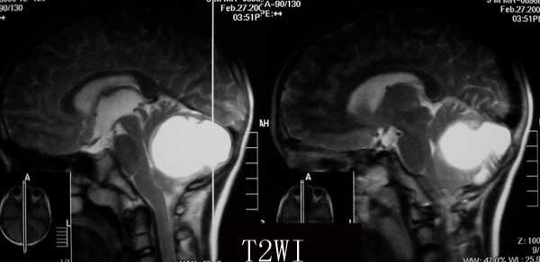

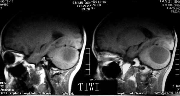

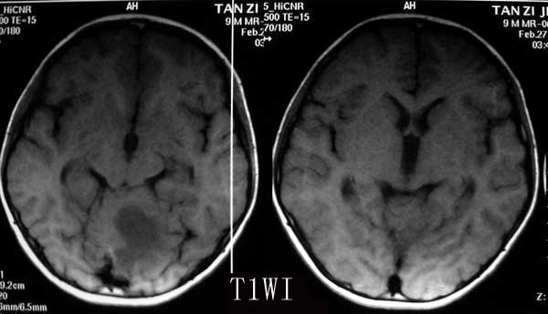

1.左侧小脑半球毛发细胞性星形细胞瘤。
2.单从表现而不突出年龄分析,也应把血管母细胞瘤考虑在内。
zjwxjh发言:

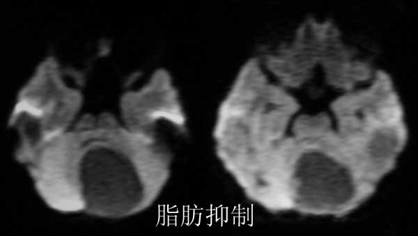

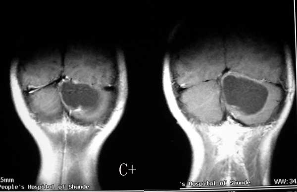

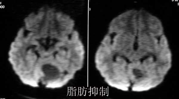

病例的mri检查较为完整,增强后该病灶壁可见中度异常对比增强,并可见壁结节,脂肪抑制序列及水抑制序列证实该病灶为非水非脂类病灶,故考虑为星形细胞瘤(间变性或为恶性),建议及时手术治疗。
更改一下诊断,该病例应该诊断为成血管细胞瘤(血管网状细胞瘤)可能性较大,表现为大囊小结节状,发病部位及信号特点与该诊断吻合,但该病45%合并有von hippel-lindan(林道氏综合症),建议患者进行肾脏及其它相关检查。
