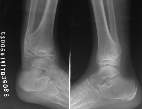

患者,男,12岁。“右踝外伤肿痛1个多月”。既往无明显异常。
大漠孤烟发言:
内生骨软骨瘤。
caihe发言:
2楼分析的很好,支持非骨化性纤维瘤的诊断。(第一次看)

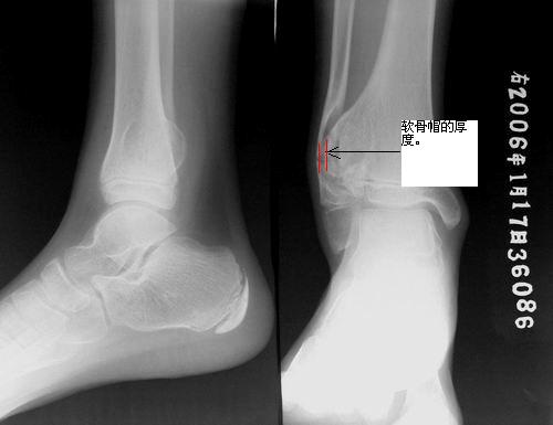

仔细看了该病例,认为骨软骨瘤的诊断率更高一些,其理由有以下几点:
1、侧位片:胫骨远端背侧骨皮质连续、形态正常。
2、如果是非骨化纤维瘤,胫骨远端背侧骨皮质肯定被瘤体撑开,骨皮质呈“弧形”向外膨出或骨皮质呈“弧形”压迹,而该病没有。
3、不支持骨软骨瘤征象也有,就是骨瘤远端应背向关节面,而该病例是指向关节面。
综上所述:认为骨软骨瘤可能性更大些。

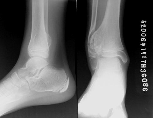

sdqzwyx 发言:
首先定位:胫腓骨都有病变。
1 胫骨下端干骺端外侧偏后可见类圆形骨性突起,基地较宽,骨皮质与胫骨皮质相延续,其内骨松质与正常骨松质结构无异,界线不清,顶部被覆不规则软骨帽,诊断:胫骨下端骨软骨瘤。
2 腓骨下端内前侧由于胫骨下端病病受压变形,可见弧形压迹,并略向外弯曲,局部骨皮质变薄,中部可见横行骨折线影。诊断:腓骨下端受压变形并骨折。
结果:
谢谢大家踊跃讨论!
本例为典型的骨软骨瘤。腓骨受压变形,并有病理性骨折(虽有外伤史1个多月,但无骨痂形成,考虑为慢性病理性骨折)。

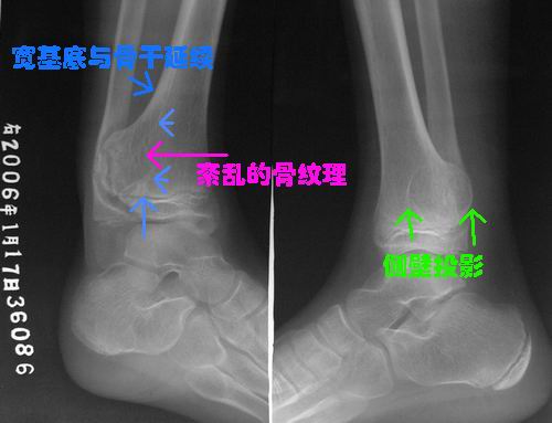

典型的骨软骨瘤由三个部分组成:
1).顶部的“软骨帽”——为透明软骨,平片不易显示。
2).软骨帽下为软骨化骨区,是肿瘤的主体——为含有黄骨髓的松质骨。x线表现:具有松质骨结构,但骨纹紊乱;或有斑片状钙化、骨化;若有未骨化软骨存在则表现为不规则透亮区。
3).与骨干相延续的基底——分为广基和带蒂两种类型。本例为广基型,侧位上所示“圆形膨胀性占位”其实为侧壁投影形成(竖板投影现象),实为肿瘤向侧向生长。
***肿瘤可压迫邻近骨骼使之移位和变形、缺损、破坏。这也是骨软骨瘤的一个重要特征。

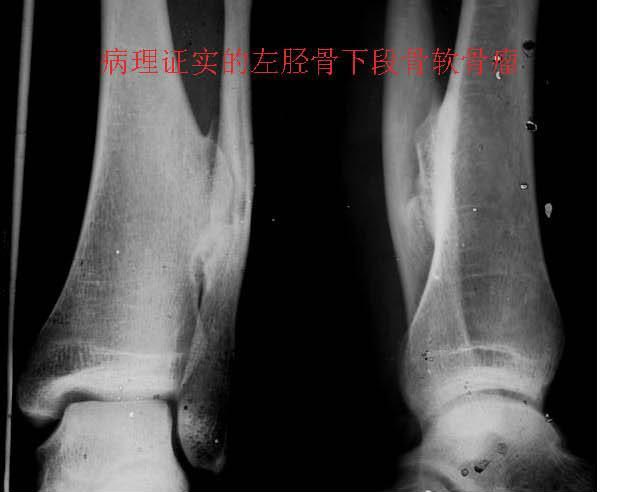

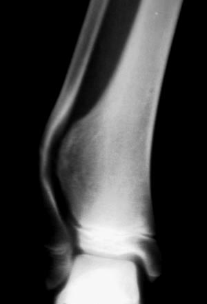

caihe版主提到的不支持点是肿瘤不是背关节生长,其实大家仔细观察一下会发现:部分长在胫骨下段的骨软骨瘤并不是背关节生长的,这好象也是这一部位骨软骨瘤的一个特点。
下面这几例都是经病理证实的胫骨下段骨软骨瘤,上面两例来自中国医学影像网数据库中病例,最下一例来自荣独山教授主编x线诊断学第二册。
