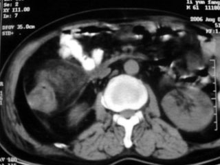

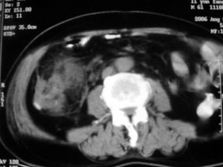

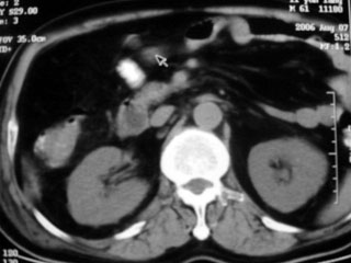

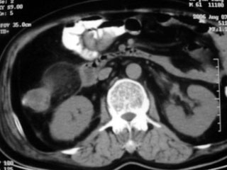

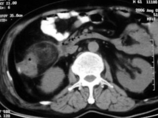

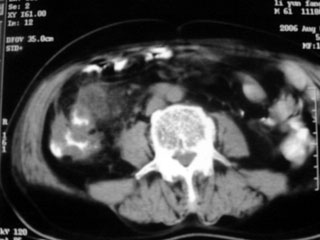

男,61岁。腹痛、发热4天。4天前无诱因出现发热,体温39度以上,伴右腹钝痛,无恶心呕吐,无腹胀及腹泻。2月前行右肺癌切除术。有垂体瘤及高血压病史。体检:体温39度,腹平坦,腹肌紧张,右腹压痛及反跳痛明显。余无阳性体征。wbc:17000。
guzhongliangddd发言:肠道肿瘤伴肠套叠
肠壁不规则增厚{应该强化!}
ssmmxx发言:回盲部肿瘤
liuyue发言:升结肠癌伴回---盲肠套叠,并侵及周围肠系膜(周围脂肪间隙密度增高、结构紊乱)
dyqct发言:兰尾炎伴脓肿形成.
jiajie发言:升结肠肠壁环形增厚,肠腔狭窄,肠管内侧可见半圆形片状模糊影,密度不均,考虑结肠癌合并穿孔。(已有垂体瘤和肺癌)
彩超示:右下腹自麦氏点点向右上方延伸可探及范围约189mmx43mm异常回声,边缘模糊不清,内回声强弱不均,并与其内(麦氏点)可见68mmx18mm无回声暗区。考虑炎性包快可能性大。
手术所见:右网膜包裹右下腹,周围粘连较重,分离见阑尾周围脓肿,脓液稠且有臭味,脓液约150ml,阑尾大小6cmx1.5cmx1cm,末端坏疽。诊断为阑尾炎、阑尾周围脓肿。但病理结果却让大家大吃一惊!
病理是:阑尾小细胞恶性肿瘤。
