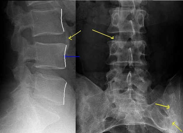

| 病人,男性,43岁,患间歇性虹膜炎20年。患者18岁开始即出现右髋关节痛,时轻时重,近一周明显加重。腰部活动现无明显受限,又询问病人,以前曾间断出现过“腰板”症状,但有时又好转,病人年轻时喜欢运动,勿认为腰、腿疼为外伤所致。病人否认胃肠道及泌尿道炎征病史。 临床化验资料 hla-b27 +166 乳酸脱氢酶 260(正常值103-198) 碱性磷酸酶 124(正常值31-150) 血沉 4mm/h ana及ena自身抗体谱皆为阴性 尿rt 隐血+2 ![]() ![]() ![]() ![]() ![]() ![]() ![]() ![]() ![]() ![]() ![]() ![]() ![]() ![]() ![]() ![]() ![]() ![]() ![]() ![]() ![]() ![]() ![]() ![]() ![]() ![]() yz发言:双侧骶髂关节骨性强直,腰椎呈方形椎、椎体前缘韧带钙化、腰椎小关节炎、 双侧髋关节间隙变窄、骨赘形成; 考虑为强直性脊柱炎。建议查hla-b27。 扬仪发言:双侧骶髂关节间隙变窄,关节面硬化,腰椎锥体前缘凹陷存在,无明显方形改变、椎体前缘韧带节段骨化、椎小关节增生。考虑为腰椎退行性改变。 ![]() xiaoniu发言:我不支持的强直性脊柱炎的诊断,因为临床上腰部活动无明显受限及其不符合。 我考虑该患者有没有可能是“reiter氏征候群” reiter氏征候群由reiter在1916年首先描述,主要包括尿道炎、结膜炎及多发关节炎。多数10-15岁发病,一般先发生尿道炎,继而发生结膜炎,一周后出现多发关节炎,但是出现次序可以相互颠倒或同时出现,关节变化一般发生于下肢关节,以膝、踝、趾关节多见,其次是髋、脊柱及骶髂关节。其病因不明,临床症状主要是黏膜的反复炎性病变,如尿道炎、膀胱炎、前列腺炎、结膜炎等等;关节症状主要有肿胀、疼痛及活动受限,上述症状一般3-8周可自愈,半数患者在2个月--18年间可反复发作。 x线表现:有学者认为本病影像表现与类风湿关节炎和强直性脊柱炎相似,一些学者强调本病的影像学表现为骨质疏松,大部分学者认为跟骨骨膜炎是本病特点,一些病例可无关节变化。骶髂关节的表现是:对称性关节炎改变,可见骨质硬化与关节强直;脊柱表现是:普遍骨质疏松,脊柱变直,脊柱韧带骨化,方椎及竹节变(此征象较强直性脊柱炎轻);髋关节表现为关节间隙变窄,关节面的硬化增生等一般关节炎的表现。 漫步云端发言:除脊椎病变外,骶骼关节间隙变窄、部分消失,以上1/3为著,还是首先考虑强直性脊椎炎,建议:ct检查 。 lyyzq发言:双侧骶髂关节关节间隙变窄,关节面硬化模糊;考虑为强直性脊柱炎。 lkc8963发言:从这个病人的腰椎外形及骨质疏松相对缺乏来看,不支持as;但临床有虹膜炎,病史长也是肯定不支持reiter综合征的;个人倒觉得将白塞病(behctet syndrome)放在诊断首位更为恰当。本例双髋关节均有受累。 xiaoniu发言:lkc8963斑主考虑白塞病(behctet syndrome)使我又拓宽了思路,但是白塞病三大症状:眼角膜的色素环、口腔溃疡、生殖器的溃疡糜烂。我没有看到关节受累的资料,不知lkc8963斑主有无这方面的资料,以饱眼福。 x线发言:我认为xiaoniu版主分析的很有道理,从影像看确实不太像强直性脊柱炎,特别是骶髂关节改变已近骨性强直,而腰椎小关节间隙依然较清, |
