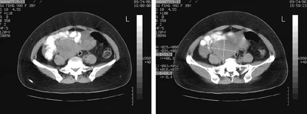

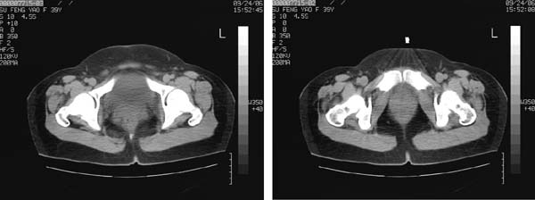

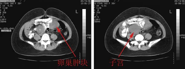

女,39岁,下腹部疼痛伴呕吐一天。查体:盆腔偏左扪及一如孕13周大小肿块,活动好,表明光滑,质硬,压痛。b超:子宫未见明确占位性病变,左侧输卵管显著粗大,提示左侧输卵管附件炎。
dyqct发言:卵巢占位?
jin_zj发言:考虑子宫肌瘤,附件(卵巢)肿瘤不除外;腹盆部增强扫描还是很有必要的;这种病人实际工作中仅报占位建议增强就不错了。
zwx发言:是不是考虑左侧附件占位并蒂扭转?因为病人有腹疼和呕吐的症状。
结果:患者当晚急诊手术。大体病理:少量黄色腹水,量约100ml,探查盆腔内见12×10×16cm肿块,来自左侧卵巢,瘤蒂扭转180度,肿块轮廓欠规整,表明光滑,乳白色,实质。子宫轻度增大。病理结果:左侧卵巢纤维瘤。
