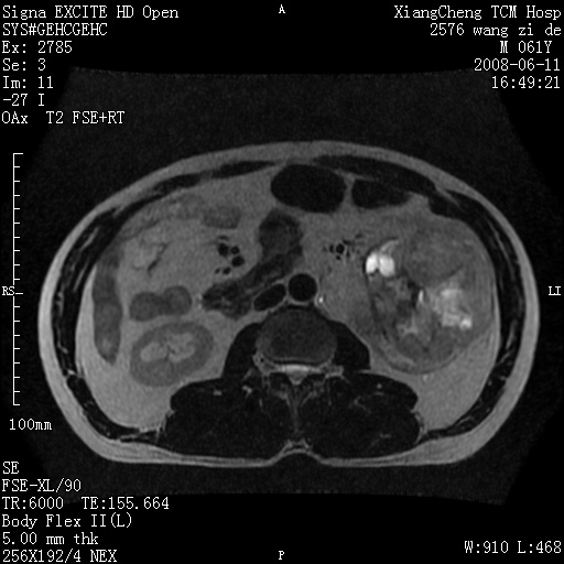

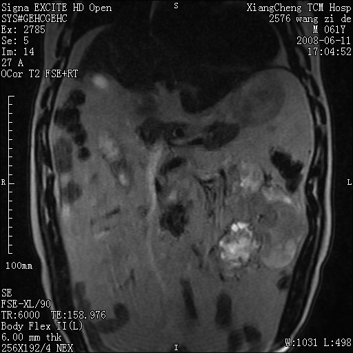

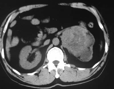

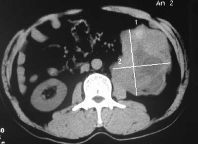

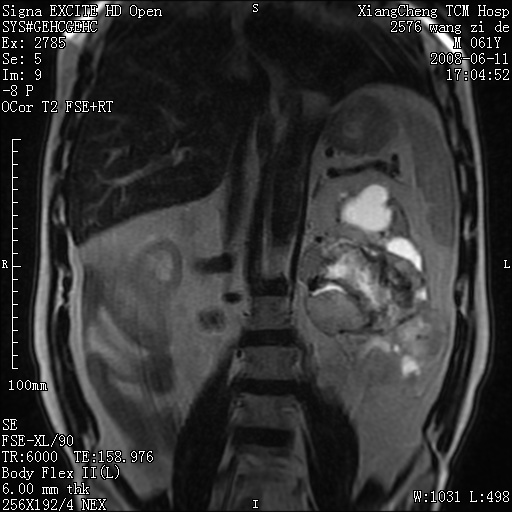

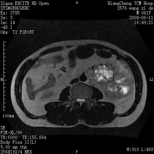

| 患者,男,61岁。发现左肾包块2月,有时疼痛。 患者明天准备手术。请高手分析一下, 我个人感觉是来源于肾盂的肿瘤,肿瘤位于肾盂内, 肾动静脉向前上方推移,流空信号存在,肾实质受压变薄,肾盏积水。 还有病灶内有坏死囊变、出血信号吗?我看不是血管流空信号。 ![]() ![]() ![]() ![]() ![]() ![]() ![]() ![]() ![]() ![]() ![]() ![]() ![]() ![]() ![]() ![]() ![]() ![]() ![]() ![]() ![]() ![]() ![]() ![]() ![]() ![]() ![]() ![]() ![]() ![]() ![]() ![]() 晓杰发言:左肾体积增大,边缘呈波浪壮改变,其内可见等t1等t2信号,肾盏扩张,考虑为肾癌伴肾盂肾盏积水,建议做增强 xulianj发言:考虑左肾癌 qiuleiyu发言:左肾中下极占位伴左肾积水。 考虑;肾癌可能大。周边及病灶内较多流空血管,不除外以血管平滑肌为主aml。 zmd368754发言:1、黄色肉芽肿性肾盂肾炎2、肾盂癌 结果:患者手术左肾切除,病理报告为:左肾嫌色细胞癌。 原贴地址:http://www.radinet.com.cn/forum_view.asp?forum_id=8&view_id=40457 |
