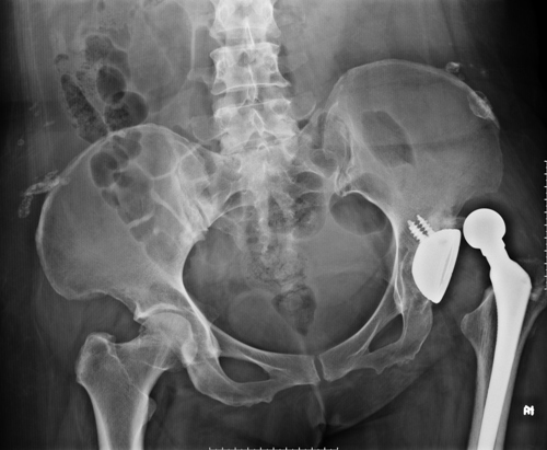

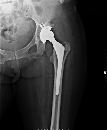

患者,女,45岁,左侧股骨头无菌性坏死20年,行左侧股骨头全髋置换术后50天,晨起突然不能动。请各位讨论讨论脱位的原因。
复位前
复位后
杀毒软件发言
1-----假体周围骨质无明显破坏改变---排除感染性脱位
2------未见假体与骨干有透亮线超过2mm----排除假体松动脱位
髋臼处假体前倾角、外展角偏大加软组织肿胀消退后髋外展肌张力不足----导致假体脱位
黑白光影发言:支持楼上意见,另外加一条怀疑理由,髋臼安装是不是太处于垂直状态了呢?
wenyong发言:各位大侠分析恰当,此人以后还会经常性脱位!
骨科医生如何面对......?
不学无术发言:说得是,若不纠正假体髋臼方位还有可能再脱位
