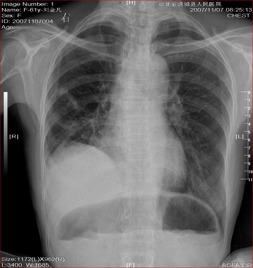

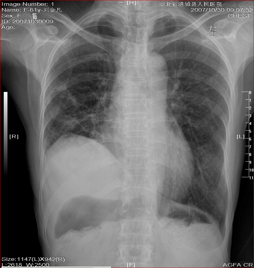

女 61岁,一周前拍片,自述右胸疼痛数日,无既往史。
第一张胸部平片:

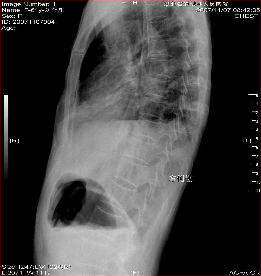

一周后第二张胸部正侧位片:
小红帽发言:右侧膈膨升.建议进一步ct检查。
clj20发言:右中下肺见点片样模糊影,右侧膈肌抬高,膈顶部拟见气液平面;右上腹部见气液平面.
考虑:右膈下脓肿,右中下肺炎症.建议进一步检查排除肝脏疾患及肠梗阻.
常山真人发言:膈顶最高点位于外1/3处.应该首先考虑肺底积液.,有仰卧位平片就更能说明问题.然腹部宽大气体杂解释.在气体衬托下未见肝影.所以想到了---肝疝.综合分析------肝疝.
结果:
患者自述既往无任何胃肠道症状,第一片报告右下肺炎症感染,右膈升高,建议一周后复查。一周后第二片肺部征象无改变,作胃钡餐检查为“器官轴型胃扭转”。不排除肝脏上抬可能与此有关。
