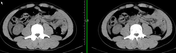

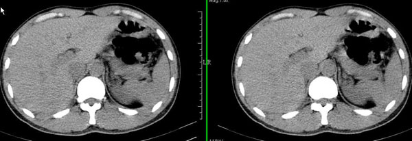

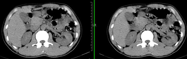

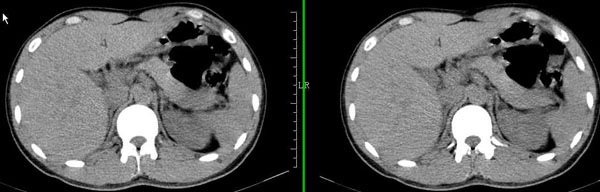

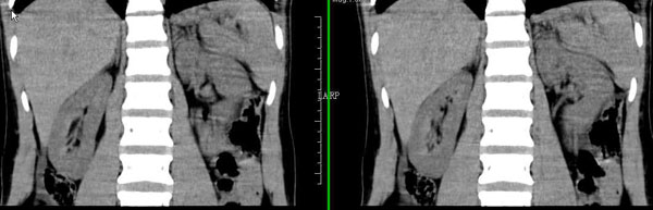

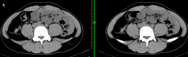

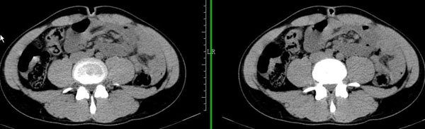

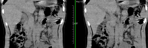

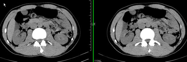

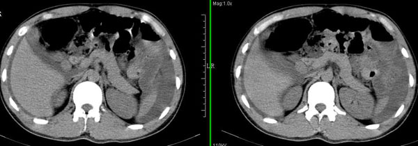

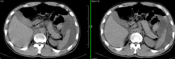

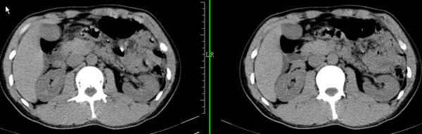

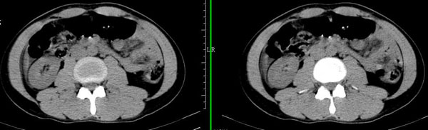

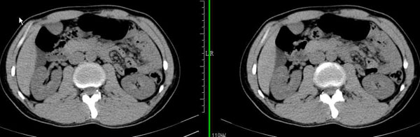

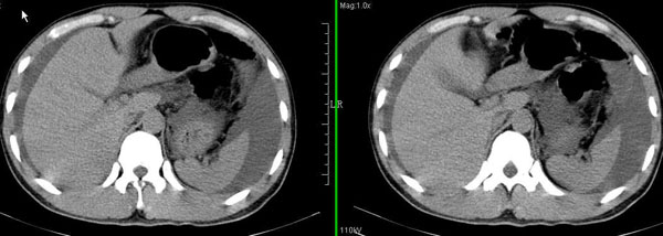

男,27岁,急性腹疼7小时入院,血、尿胰淀粉酶明显增高,白细胞增高,临床考虑胰腺炎,行上腹部ct检查。
余辉发言:1、胰头区可见较大包块影2、胰体前缘可见狭长低密度带3、腹腔积液征像4、左侧肾缘毛糙,吉氏筋膜似有显影5左肾及胰尾前方呈垃圾样改变(可能同腹腔积液、大网膜浸润及肠管构成)
结合病史符合急性胰腺炎表现,胰头部包块有必要进一步检查,另十二指肠水平段被肠系膜上动脉压得较窄
jiajie发言:支持急性胰腺炎。
听蝉观竹 发言:从目前ct图像看,胰腺无大小、形态、密度的异常改变,胰腺在影像上未见异常表现。
分析:
1、临床急腹症引起胰淀粉酶增高的除了急性胰腺炎之外,最常见的就是消化道穿孔、肠道梗阻、胆道疾患、异位妊娠破裂、急性阑尾炎等疾病所以我们经常对此保持高度的警惕性。
血清淀粉酶(amy)活性增高除出现在胰腺、唾液腺疾病外,还可出现在一些胰外疾病,如胃或十二指肠溃疡穿孔、肠道梗阻、胆道疾患、异位妊娠破裂、急性阑尾炎等疾病中,原因之一就是这些患病组织含有淀粉酶,在炎症时通过各种途径入血引起血清淀粉酶活性增高。
2、这个病例血、尿胰淀粉酶明显增高,白细胞增高,目前未见气腹症和肠道梗阻表现,所以急性阑尾炎是不能除外的,因为急性阑尾炎发病早期先表现上腹部疼痛,然后再转移性右下腹痛。
克山发言:胰腺大形态和密度无确切异常改变,平扫基本排除胰腺炎性改变。楼上所讲的急性阑尾炎,因其典型的发病体征一般不会漏误。
病理性清淀粉酶与尿中淀粉酶升高多见于急性胰腺炎、胰管阻塞、胰腺癌、胰腺损伤、急性胆囊炎、胃溃疡、腮腺炎等,以上疾病时往往患者的血清淀粉酶与尿中淀粉酶同时升高。
该病例中线左侧肠系膜区域密度增高,应注意肠系膜血管栓塞。

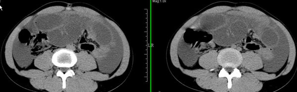

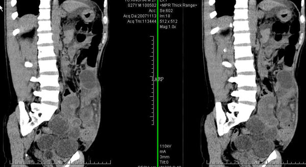

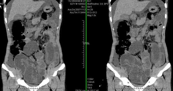

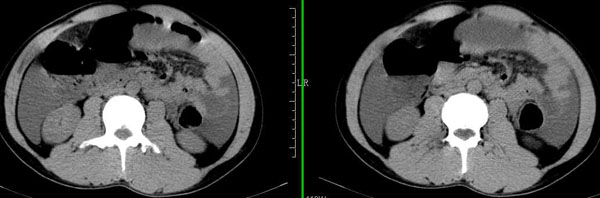

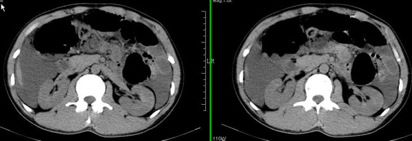

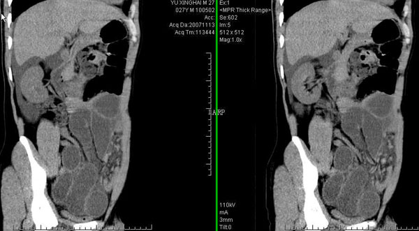

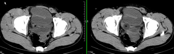

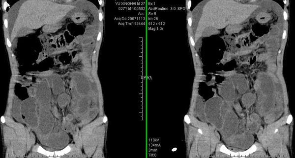

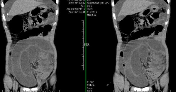

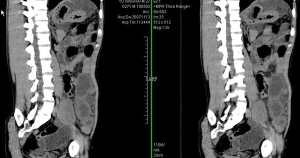

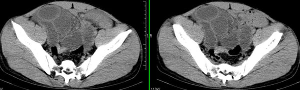

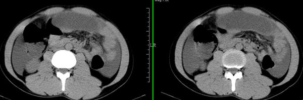

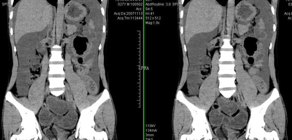

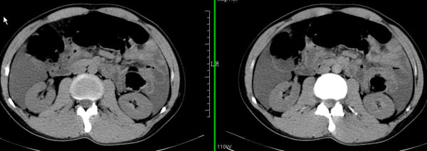

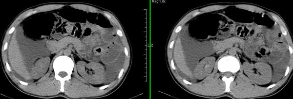

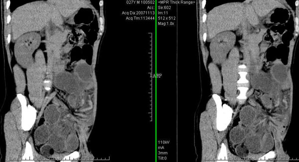

sdqzwyx补充:第2天,病人疼痛加剧,并出现呕吐、腹胀,停止排气、排便,复查行全腹ct扫描。
jiangjing发言:胰尾周围脂肪间隙显示模糊,左侧肾前筋膜增厚,肝肾间隙积液,胆囊及肝门间隙似有积气。结合临床及实验室检查考虑 急性胰腺炎[水肿型]或胃肠道穿孔
听蝉观竹发言:从补充的临床和ct资料看,应该是肠梗阻。从ct重建图像显示小肠呈“c”字型,腹腔渗出多,肠管内积液多,考虑绞窄性肠梗阻。
结果:
手术记录:探查见腹腔内渗液2000ml,呈暗红色,吸净渗液后见肠系膜与左侧腹股沟内环口有一系带,小肠系膜环绕系带扭转,绞窄,呈绞窄性肠梗阻,约2米回肠坏死、变黑,触及左腹股沟内环口扩大并形成左腹股沟斜疝。
术中诊断:感染性休克,绞窄性肠梗阻并肠坏死,弥漫性腹膜炎,小肠扭转,左腹股沟斜疝。
病理诊断:肠坏死。
听蝉观竹点评:这个病例给我们的启示:
1、临床急腹症引起胰淀粉酶增高的除了急性胰腺炎之外,还要考虑胰腺炎之外的疾病,最常见的就是消化道穿孔、肠道梗阻、胆道疾患、异位妊娠破裂、急性阑尾炎等疾病所以我们经常对此保持高度的警惕性。
2、肠梗阻的病例如果小肠呈“c”字型,腹腔渗出多,肠管内积液多,应该考虑绞窄性肠梗阻合并肠坏死的存在。
