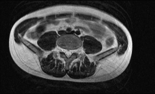

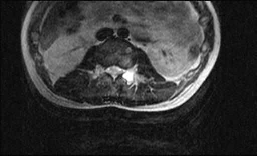

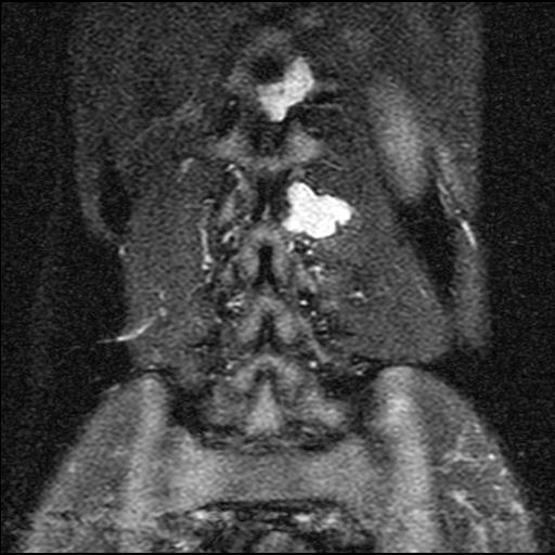

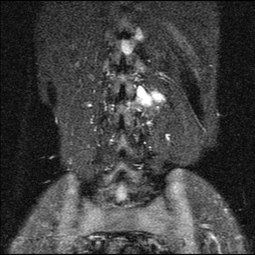

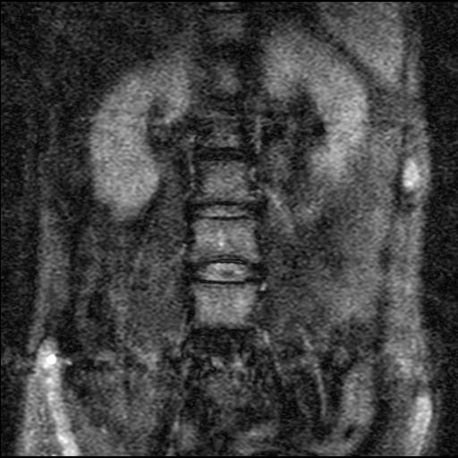

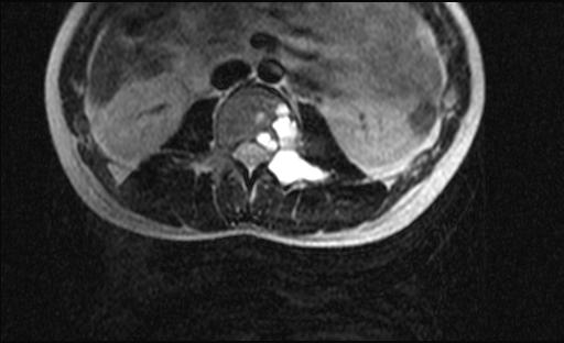

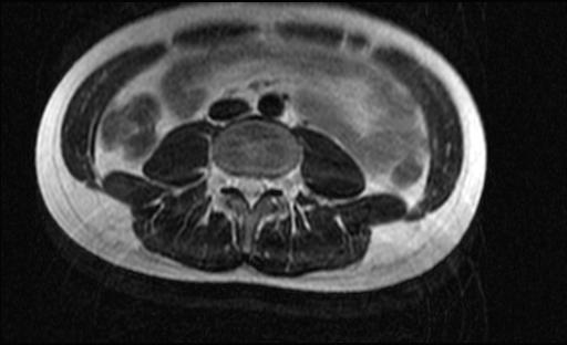

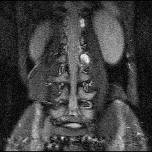

男性,19岁,腰痛、腰部扭伤就诊。

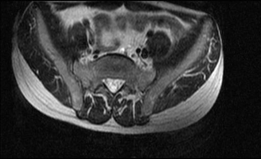

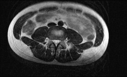

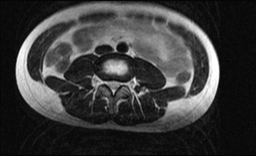

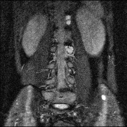

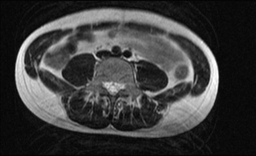

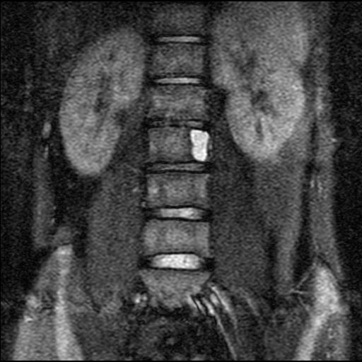

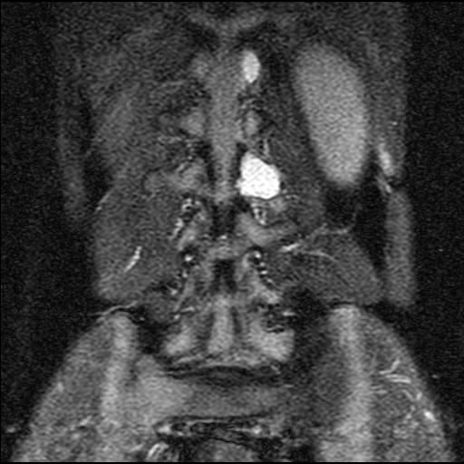

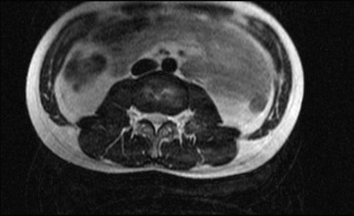

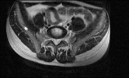

胸12、腰2椎体及左侧附件可见片状等T1、长T2混杂信号,其内可见分隔,略显膨胀,双侧髂骨可见长T2信号,边缘清楚,压脂像呈高信号。
年轻男性,膨胀性生长、分隔,多发的,考虑动脉瘤样骨囊肿,但不知道有没有这样多发的,不能除外骨巨细胞瘤!
才疏学浅,请各位多多赐教!!

发表于 2013-3-21 19:26 | 只看该作者
胸12、腰2及双侧附件可见不规则片状等T1、长T2混杂信号,其内可见分隔,边界清楚,考虑良性病变,多发囊肿可能

发表于 2013-3-21 19:37 | 只看该作者
腰椎 多发占位   先考虑 骨母细胞瘤合并动脉瘤样骨囊肿
双侧髂骨囊性灶  考虑骨囊肿

发表于 2013-3-21 20:59 | 只看该作者
考虑 胸12、腰2骨母细胞瘤合并动脉瘤样骨囊肿。

发表于 2013-3-21 21:23 | 只看该作者
胸12、腰2动脉瘤样骨囊肿可能。

发表于 2013-3-21 23:45 | 只看该作者
一元论解释: 多发动脉瘤样骨囊肿(ABC)

发表于 2013-3-22 08:44 | 只看该作者
动脉瘤样骨囊肿

发表于 2013-3-22 09:43 | 只看该作者
似有液液分层,考虑动脉瘤样骨囊肿。
