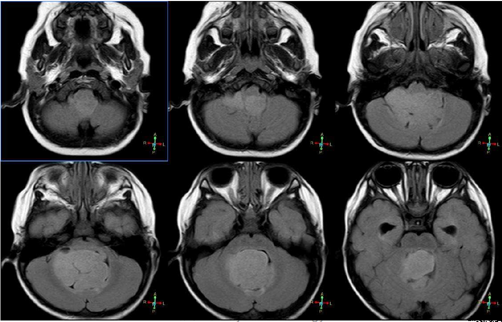

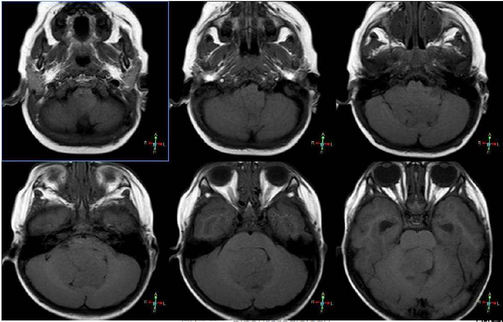

MRI6778:三博25-05,男性,3岁。间断发作性头右偏9个月。
[复制链接]
跳转到指定楼层
楼主
发表于 2015-9-17 21:54 | 只看该作者 |只看大图 回帖奖励 |倒序浏览 |阅读模式
【结果见7楼】
第二十五期三博读片会病例之五

2#
发表于 2015-9-18 00:00 | 只看该作者
考虑 髓母细胞瘤可能性大,需与室管膜瘤鉴别。

3#
发表于 2015-9-18 10:49 | 只看该作者
考虑 髓母细胞瘤可能性大,需与室管膜瘤鉴别。病理结果:(四脑室)间变性室管膜瘤,局部见灶状坏死及微血管增生,伴有散在钙化,

发表于 2015-9-18 11:21 | 只看该作者
考虑髓母细胞瘤可能性大

5#
考虑髓母细胞瘤可能性大

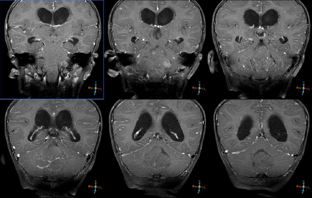

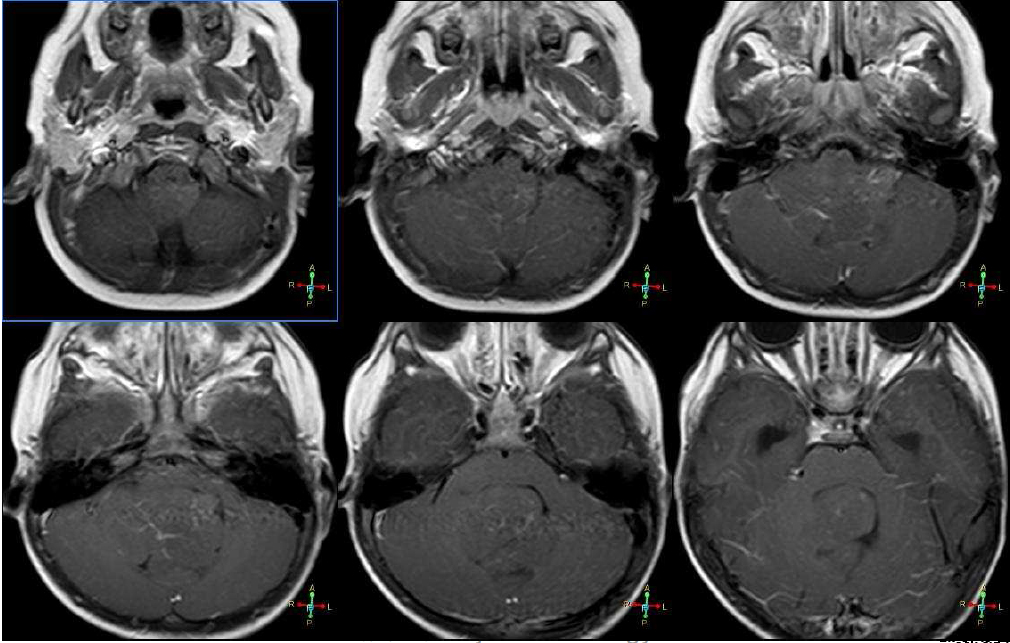

6#
发表于 2015-9-19 11:28 | 只看该作者
病灶于第四脑室内,所以髓母细胞瘤不符合,但病灶增强强化不明显,室管膜瘤亦不符合

7#
发表于 2015-9-19 16:13 来自手机 | 只看该作者
室管膜瘤

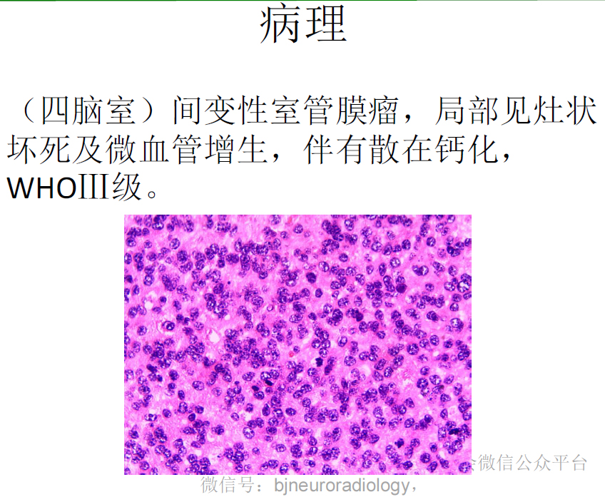

8#
 楼主| 发表于 2015-9-20 21:44 | 只看该作者
病理结果
病理结果:(四脑室)间变性室管膜瘤,局部见灶状坏死及微血管增生,伴有散在钙化,WHOⅢ级。

9#
发表于 2015-9-21 09:26 | 只看该作者
谢谢翁管!

10#
发表于 2015-9-21 22:04 | 只看该作者
强化不明显的室管膜瘤,谢谢
